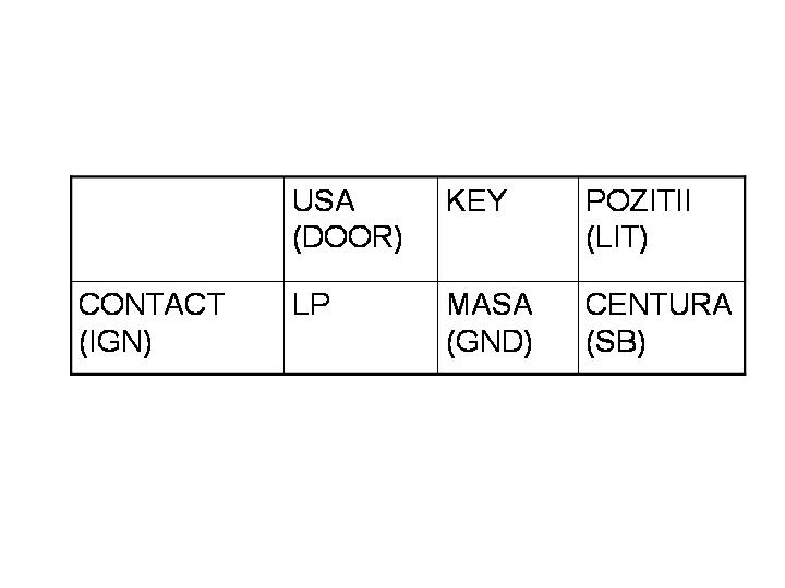

am stat cateva ore sa vad ce inseamna pentru ca in manualul de cielo schema este gresita :wallbanger: :wallbanger: am sa va spun maine cum se leaga firele.

In imagine aveti modul de conectare al avertizorului sonor de pe cielo
